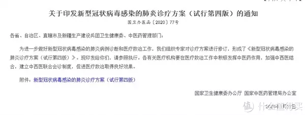

三年前,在2020年1月27日,国家卫健委与国家中医药管理局公布的是《新型冠状病毒感染的肺炎诊疗方案(试行第四版)》

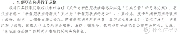

截至目前,最新的是2023年1月5日公布的 《新型冠状病毒感染诊疗方案(试行第十版)》,也可以说是放开后的第一个修订版。可以看到第十版将疾病名称由“新型冠状病毒肺炎” 更名为“新型冠状病毒感染”。其实十个月前发布的第九版也是以“肺炎”命名主要考虑,此次变更主要还是因为2022年起奥密克戎毒株的流行。
第十版在灭活方式上与旧版相比去掉了热敏感及相应的56C30分钟,其他进行了分类,但内容是一样的。至于为啥去掉了高温,可能是56C30分钟是给实验室用的科研数据,相比其他消毒成分更容易让普通民众疑惑吧。具体我也不大懂就不乱猜了,说错的话请海涵。

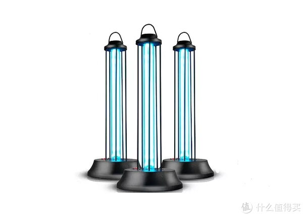

紫外线是物理杀菌消毒的一种,但并不是所有的紫外线都能起到杀菌消毒的作用。根据我查阅的结果,波长为254nm的UVC(对的,你没看错,紫外线根据波长分为ABCD四种)才能有效的杀灭冠状病毒。
除了波长,还要同时满足照射时间及功率两个条件:在无人的条件下,采用悬吊式或者移动式直接照射每次2-3次,每次不少于30分钟,紫外线灯应1.5W/m³.
可以考虑购入合适的紫外消毒灯对家居、空气等进行照射消毒。不过注意室内使用时不能有活人活物,眼睛长时间看着紫外线灯或者被紫外线灯长时间照射皮肤会产生不良后果,甚至病变。还是要多注意些的。而且长时间照射紫外线也会让家具掉色,还需要注意光照死角是无法消杀到的。而且紫外线消毒过程中可能会产生臭氧,一定要注意开窗换气。
 箭牌照明的紫外灯,支持远程遥控及30/60/90分钟定时,254nm的波长。

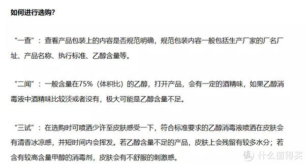

虽然酒精因为疫情价格有所上涨,但至少现在不用担心买不到了。市面上的酒精也存在不少造假的,浓度达不到还好,就怕遇到用工业酒精来挂羊头卖狗肉的黑心商家。所以还是尽量购买一些熟知的医疗品牌,不要图便宜购买一些杂牌。相对线上来说,我认为线下药店相对更为保险一些。

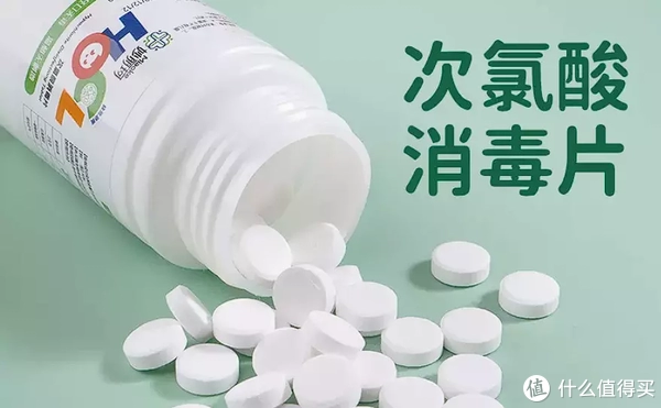

次氯酸消毒剂市场上分为两种,一种是次氯酸消毒片,一种是次氯酸消毒液。消毒片就类似于下面会说的二氧化氯泡腾片,本身是混合物而不是次氯酸,溶于水后会发生化学反应生成次氯酸。优点是价格相对便宜,易于运输保存,一片能制作一斤消毒液。而消毒液直接就可以使用,但是价格更贵些,而且不易保存和运输,容易失效。

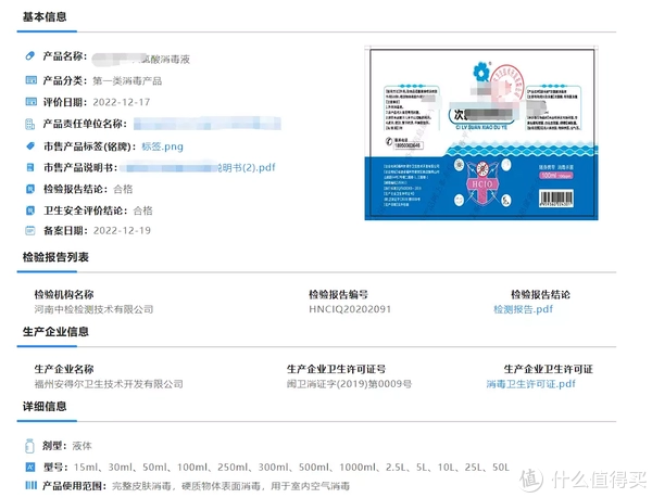

一是可以参照全国消毒产品网上备案信息服务平台上查询是否有备案
查询可以看到消毒液和消毒片的备案时间都是近两年,消毒液备案的有五百款之多。但消毒片只有14款。

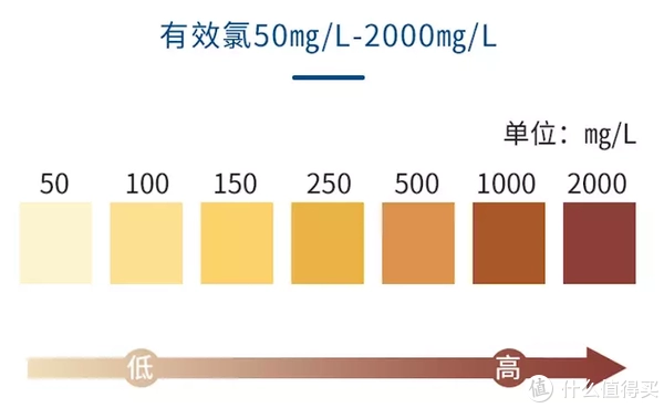

二是配合测氯试纸测试有效氯,很便宜,几块钱能测几十次。

 消毒片会便宜一点,一片能兑出500ml的消毒水。

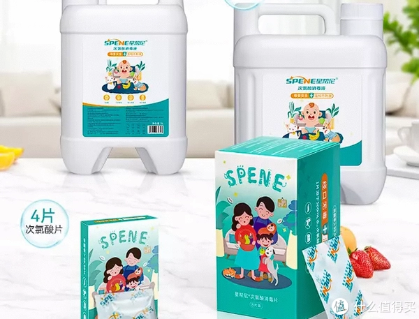

 星帮尼的泡腾片,次氯酸消毒片里面最出名的一个品牌。质量可以保证的同时,品牌溢价绝对是有的。

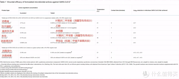

说起主要成分是PCMX的滴露,2020年2月份曾掀起一阵风波。是因为引用UTD1998年的一篇过于老旧的文献得到的PCMX对新冠无效的结论被广泛传播。后续就是一堆辟谣和科普。综合来看,PCMX对新冠大概率是有效的。
2020年5月24日发表在《美国感染控制杂志》(AJIC)上的《Microbicidal Actives with Virucidal Efficacy against SARS-CoV-2》(对SARS-CoV-2新冠病毒具有杀伤力的微生物杀灭试剂)文章介绍,通过研究发现,消毒活性物质:乙醇、对氯间二甲苯酚(PCMX)、水杨酸等,都能够实现对SARS-CoV-2新冠病毒的有效灭活。算是对PCMX的一个有效支持吧。
不过,即使PCMX对新冠有用,但副作用也比较多

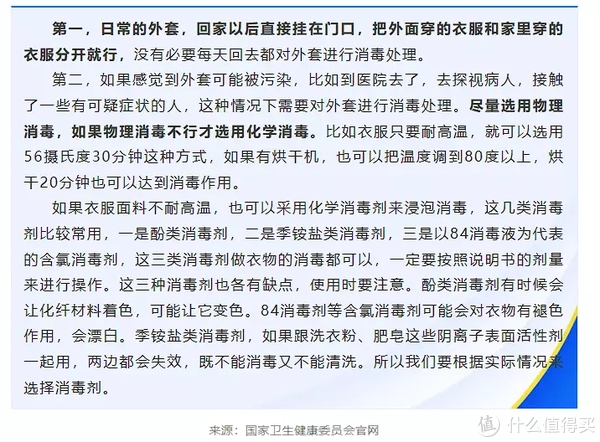

衣物消毒:
没有必要的话无需每天回家都对外套进行消毒,外套和家居服分开即可。尽量选用高温消毒,比如高温清洗或者烘干。化学消毒的话,可以使用PCMX和季铵盐,注意季铵盐类要在漂洗时放入。白色衣物也可使用含氯消毒剂。
回家消毒:
如前面衣物消毒卫健委给的意见,并不用每次回来都对外套进行消毒。特别是很多人拿酒精在玄关处对衣服狂喷一气。酒精易燃易爆,还是比较危险的。玄关处局部浓度过高遇到明火还有爆炸的危险。如果真有入户消毒需求,哪怕图方便喷洒酒精也要注意用量不要太多,距离衣物不要太远,不要接触明火。冬天的话还要预防静电,最好脱下来挂好后再进行消毒处理。那么要是担心沾染上病毒怎么办,主要还是勤洗手。要知道病毒传播进入人体是通过口鼻眼睛等黏膜部位,单纯贴附在完整皮肤上是不会感染的。这也是病毒初期到现在一直强调勤洗手的原因。
