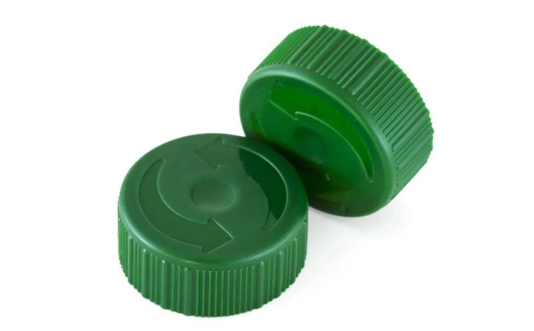

除了手掌力气小之外,疼痛感也是部分女生打不开瓶盖的原因。瓶盖外侧都会有一条条竖着的条纹——叫做防滑纹,它们可以增加手指和瓶盖间的摩擦力,防止手指在发力时打滑,但这些凹凸不平的纹路会使手指在拧瓶盖时产生疼痛感。
图源:摄图网
研究发现,女性每平方厘米的皮肤内,含有的神经纤维是男性的两倍,所以相比于男性,女性在拧瓶盖时的疼痛会更加强烈[2]。此外,许多女性经常涂护手霜,皮肤上的角质层少,光滑的手指容易在瓶盖上打滑,进一步增加了拧瓶盖的难度。
